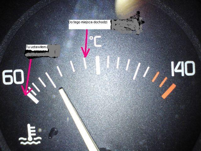

Witam, jakiś czas temu spadła mi wskazówka z zegara temperatury cieczy chłodzącej, włożyłem ją tylko nie wiem czy teraz dobrze mi wskazuje. Prz przekręceniu zapłonu jak jest silnik zimny ustawiłem ję na grubej linijce przy 60 0C, prdczas jazdy wskazuje mi 8kreskę w skali dokładnie pod literką C i dalej nie idzie bo się wentylator uruchamia i temperatura spada o 2 kreski. Jak mam to ustawić aby było w miarę dobrze, gdzie wskazówka powinna być podczas uruchamiania się wentylatora?

wskazówka powinna być mniej więcej w pionie, kiedy włącza się wentylator ok.gif
