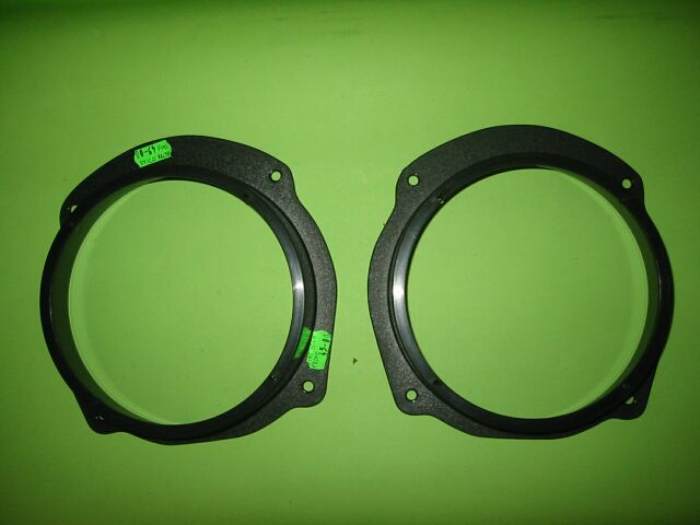

Chcialbym Was spytac, czy przypadkiem ktos z Was nie montowal paneli glosnikowych od Stilo, do Bravo. Glownie chodzi mi o to, czy rostaw srub mocujacych dystans do drzwi jest taki sam jak w Bravo?
Zdjecie dystansu jest w zalaczniku.

W BRAVO TEN ELEMENT MA KSZTAŁT ELIPSY TAK WIĘC NAPEWNO ROZSTAW JEST INNY

Ale spojrz na te aukcje:
http://motoallegro.pl/show_item.php?item=64620243
To jest zestaw dedykowany do Bravo i dystans ma podobny ksztalt do tego ze Stilo. Ja potrzebuje same dystanse, glosniki mam juz upatrzone i myslalem, ze dopasuje te od Stilo.

To nie rozstaw śrub jest problemem - dziurki zawsze można wywiercić. Problemem jest to czy po zamontowaniu przejściówki o tej wysokości głośnik wejdzie (czyli ani nie będzie dotykał membraną pokrycia drzwi ani blachy magnesem).
Na pewno dobrą przejściówka w BBM jest ta robiona z mdf-u smile.gif Schemat bodajże na śmietniku smile.gif

Rozkrecałem dzwi i wiem ze tam jest elipsa .Spójrz na te dystanse z mdf co ci proponuje zakupic "Marek T" równiez maja kształt elipsy .tak wiec nim zakupisz te w kaształcie koła (ze stilo)upewnij sie sam czy ci to bedzie pasowało. wg mnie nie beda pasowały te ze stilo .no ale jesli wolisz zaufac osobie która wystawiła ten element na allegro(link którym mi odp) niz komus kto widział w rzeczywistosci jak to wyglada to prosze bardzo cool.gif
odpusc sobie taka nedze, zrob z mdf-u
Jesli chcesz dzieki nim uzyskac lepszy efekt, mozesz jedynie pomarzyc.
dystanse :"
1 - tylko mdf (najlepiej dostosować do głębokości głośnika bo może być kłopot z założeniem boczków drzwi , max 19mm u mnie przynajmiej)
2 - tylko wg wzoru na śmieciach
> 1 - tylko mdf
Mozna tez z innych materialow, ktore beda skuteczniejsze. MDF jednak najbardziej plastyczny i malo klopotliwy - wystarczy wyrzynara + pilnik do drewna ok.gif
