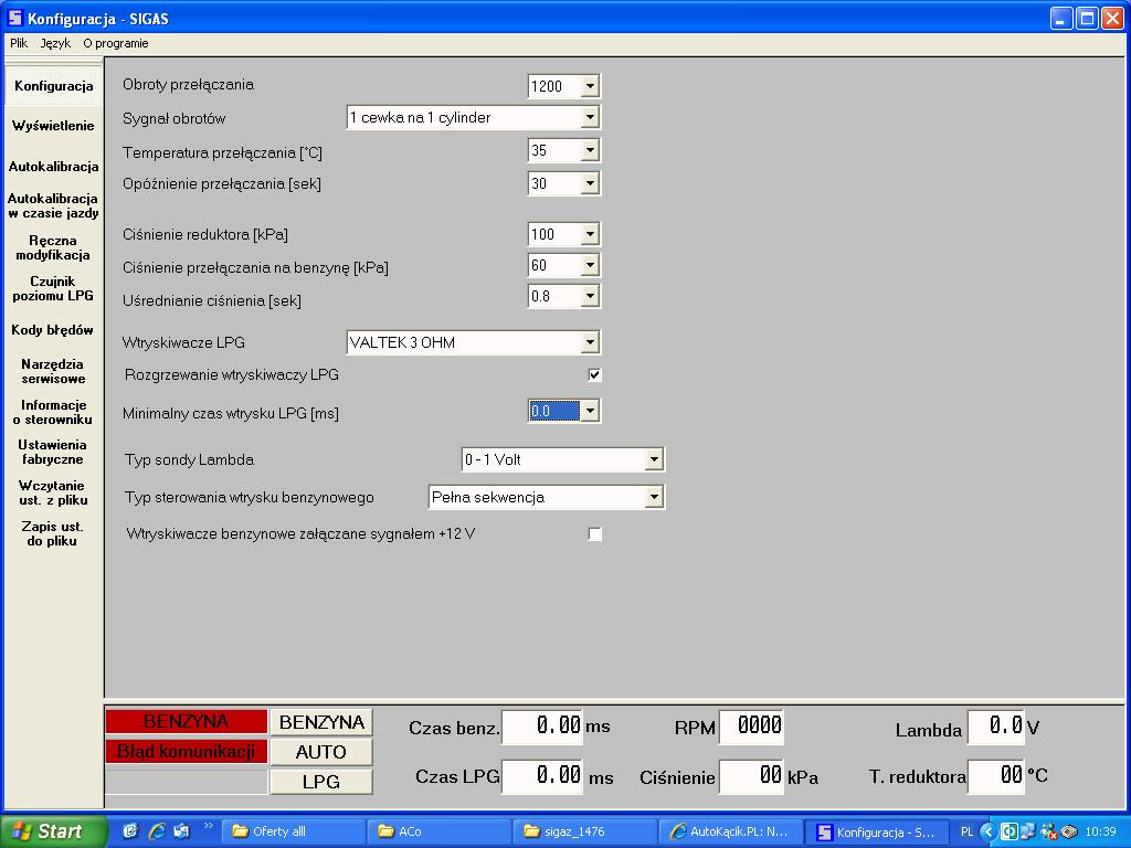

Mam Instalke SIGAS sekwencje i przy 1 porannym przełąvczaniu na LPG jest szarpnięcie. Dodam ż ejak go ręcznie przełącze nawet przy 1 poranym przełączeniu gdy silnik jest nagrzany do 90 stopni to tez szrpnie. Wiec nie jest to za niska temp. przełączania. Mam mozliwośc zmiany w parametrach minimalny czas wtrysku lub uśrednianie ciśnienia?? w załączniu programik . Prosze o porady
Przy przyspieszaniu? Masz ustawione przełączanie przy opuszczaniu obrotów?
