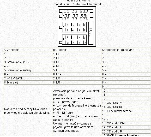

Czy da się jakoś tak zrobić, żeby fabryczne radio samo się włączało i wyłączało razem z zapłonem?
Nie wiem jak ono się nazywa, ale jest to fabryczny Blaupunkt na kasety.
Będę wdzięczny za info :-)
7 w kostce 1
Widzisz co pisze pod spodem opisu złącza-wiec za każdym razem kod i ustawianie zaprogramowanych stacji

to jest oryginalne radio, tylko PII przed liftingiem (wąskie światła) z 2002 roku.
> Podłącz czerwony i pomarańczowy pod zasilanie zapalniczki
nie oba
tylko czerwony
jak podłączy oba to będzie tracił zapisane stacje jak ma radio bez potrzymania bateryjnego
czyli 7 pod aku a 3 pod złącze zapalniczki lub dowolny kabel który daje +12 po załączeniu zapłonu

nie wiem dlaczego karzesz mu oba napięcia po zapalniczce podpinać ??
tak się nie robi
ale skoro wiesz lepiej to sorka
PS może pomyliłem kolory czerwony z żółtym nigdy nie pamiętam
PS2 pomarańczowy jest od iluminacji czyli podświetlania radia 270751858-jezyk.gif

> Jakie oba? dwa przewody a nie napięcia
sorka źle napisałem chodziło o przewody
> jeśli podłączy to Co TY mu
> karzesz !!!!! to spali sobie radio uszkodzi cały układ
> sterowania automatyczną anteną!!!!
od sterowanie anteną jest 5 (niebieski)
(zreszta zobacz na schemat który sam zapodałeś)
> Masz rację tak sie nie robi jak sie nie wie co!!!!
jakos tak mam i wszystko mi dziala

jak podłączysz masę pod 8, stałe +12(prosto z aku) pod 7 i 12 po zapłonie pod 3 to:
1. radio jeżeli na zapalonym silniku zostanie włączone zgaśnie po wyłączeniu zapłonu
jeżeli znów wałczysz zapłon radio zacznie grac
2. jeżeli radio zostanie wyłączone na pracującym silniku i wyłączysz zapłon to nic się nie zmieni
ale jak ponownie włączysz zapłon to radio nie załączy się

czyli jednak da się uzyskać to co potrzebuję ;-)
dzięki!!!
