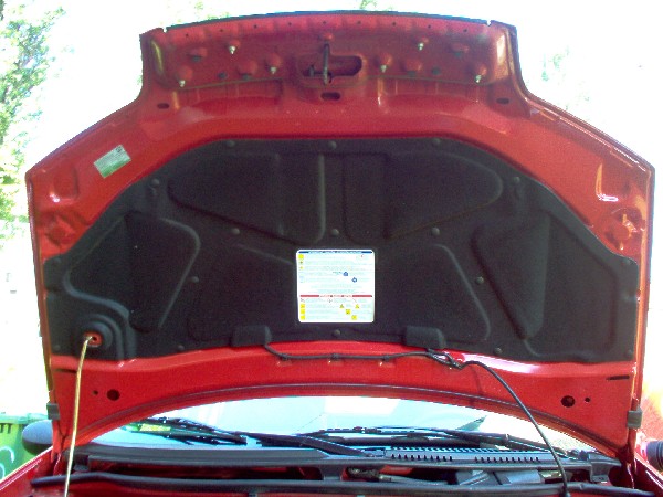

kod koloru jest pod maską przednią (mała naklejka po stronie pasażera widoczna na zdjęciu)

ale z przodu czy z tyłu??
