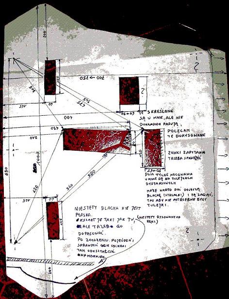

Koniecznie osłonę pod silnik - i to taką lepszą moze być aluminiowa np docięta własnoręcznie-ktoś kiedyś coś takiego robił wink.gif
