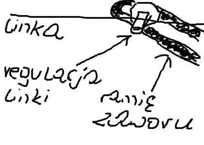

Mówię o regulacji linki zlosnik.gif u mnie jest na płaski śubokręt, impus tam nigdzie nie ma zastoswania.
Obrazowo na szybko wygląda mniej więcej tak:

No to ja w tym miejscu mam maly imbusik - tyle ze ciezko jest tam linke naciagnac, bo:
1) dostep jest tylko gdy jest zawor zamniety - wtedy ciagnac linke powoduje sie ze linka przeciagnie pokretlo
2) wszystko to trzeba w reku robic - w rowerze jest taki bajer ze jak wszystko zlozone to wystarczy 'skracac' pancerz taka sruba w dziurka na linke w srodku grinser006.gif
