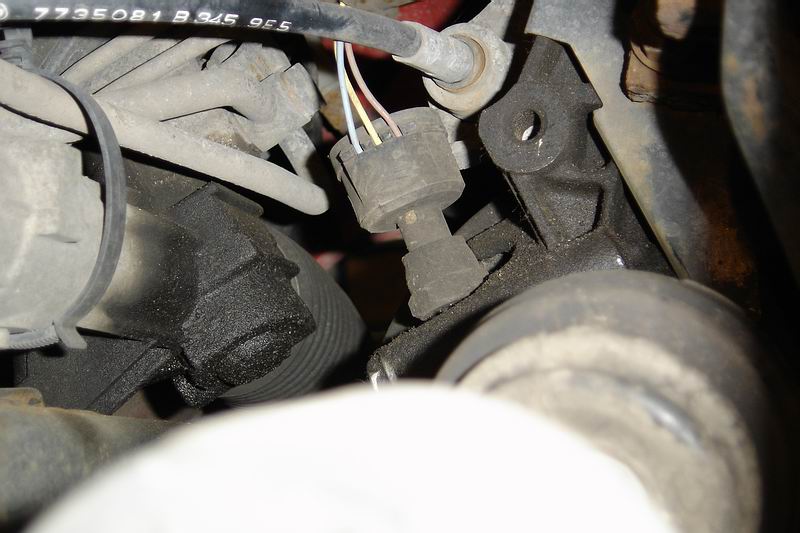

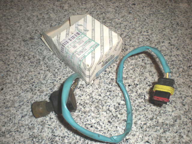

obawiam się że aby zmienić napęd ślimakowy linki na impulsator trzeba będzie rozbierać skrzynie, na foto masz przykład samego czujnika na skrzynię
W impulsatorze jest taki sam fragment, jak końcówka linki - wchodzi on do ślimaka w skrzyni. Impulsator przykręca się tak samo jak linkę. wink.gif
