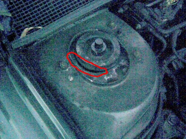

tak chyba nie powinno byc - mocowanie amortyzatora
czy taka szczelina ktora sie zrobila przy mocowaniu amortyzatora to cos normalnego, czy raczej wizyta u mechanika jest koniecznoscia ?? Jakie moga byc konsekwencje jezdzenia z czyms takim. Z gory dziekuje za wszystkie odpowiedzi
Jeśli jej nie było, to wygląda na to, że górne mocowanie amortyzatora chce samo przenieść się jeszcze wyżej...W przypadku McPhersona może być niebezpiecznie...Bez mechaniora się nie obejdzie.
gorne mocowanie amortyzatora do wymiany... wyglada na to, ze guma wyszla z siebie i stanela obok zlosnik.gif
wiecej zaplacisz za robote niz za czesc imho. Jak to wymienialem to kosztowalo jakies grosze
jezeli jest lipa w stylu, odpinanie sworznia i wyciaganie półosi to oddałbym do mechanika zlosnik.gif

Kolumna jest "w miarę normalna" bo to chyba w Lagunie.
Odkręca się dwie śruby na dole i jest odłączona od zwrotnicy.
Poduszka nie jest droga, do tego jeszcze łożysko dolne można wymienić bo kosztuje śmieszne pieniądze a robota ta sama. Z tym, że trzeba chyba mieć ściągacze do sprężyn.

Widziałem daaaawno temu auto w którym mocowanie o którym mowa nie sprostało swojemu zadaniu i amor niezbyt pięknie zmienił kształt maski zlosnik.gif
