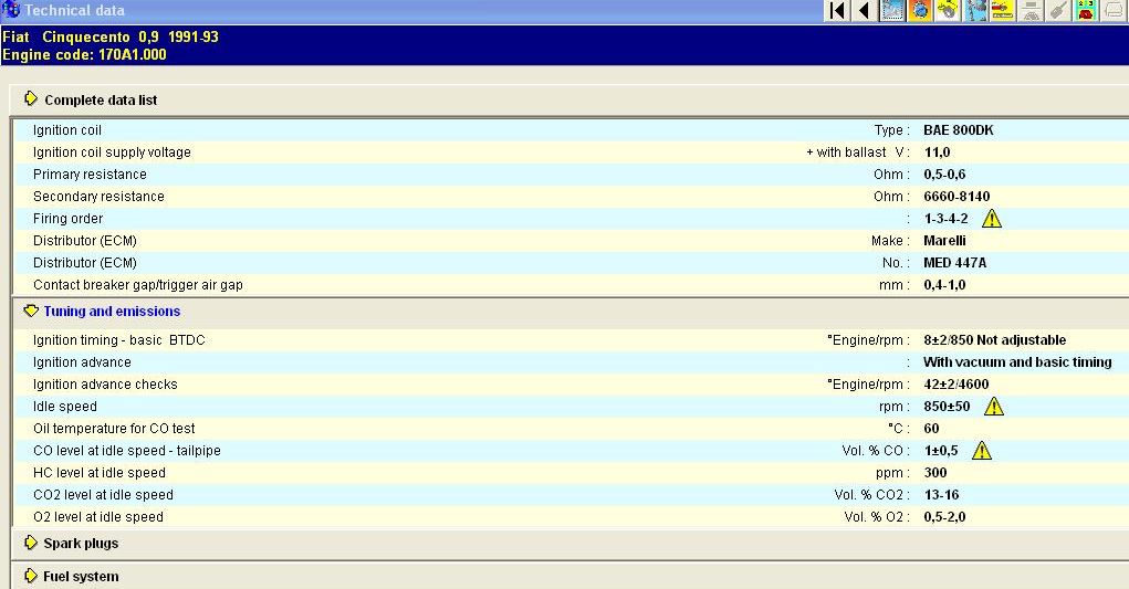

Witam od jakiegoś czasu posiadam cc900 na gaźniku, głowice poddałem remontowi wymieniłem sprężyny zaworowe uszczelniacze splanowałem głowice 0.7mm, spolerowałem kanały wydechowe spasowałem je z kolektorem wydechowym .Pytanie jak ustawić zapłon i mieszankę pod te modyfikacje, auto nabrało siły ale zaczeło strzelać ogniem z wydechu.
Kolego na twoim wykresie jest napisane że to silnik produkowany do 93 roku a mój cc jest z 94, i jest to jakaś dziwna kombinacja. Bo posiada samo regulatory zaworowe, a nie mechaniczne i jest na gaźniku webera , mogę prosić o jakieś rady co dalej poczynić zeby troche usprawnić ten motorek.
