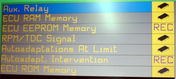

Podpięte było nie pod examiner a pod CDIF/2 i wyskoczył "bład sterownika ECM " Z tego co wyczytałem to ECM to poprzednia nazwa dzisiejszego ECU
jakby co, to nie wiem co powodowalo te bledy z pamiecia. pojawialy sie przy odpalaniu silnika... niewiem.gif
