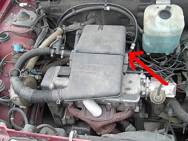

Ściśnij kombinerkami ten wężyk zaznaczony na obrazku 270751858-jezyk.gif tylko tą częścią nie tnącą 270751858-jezyk.gif hehehe
co do tego, że leci paliwo to nie wiele to znaczy bo może być za niskie ciśnienie i wtrysk podaje za mało paliwa żeby silnik pracował... a przez zamknięcie odpływu powinno się zwiększyć ciśnienie na wtryskiwaczu i jeśli to faktycznie pompa podaje za niskie ciśnienie to powinien odpalić ale tylko w teorii wink.gif

No właśnie pamiętam, że pompa niby pracowała, paliwo chlapało ale jakoś tak "bezdusznie". Mechanik od razu wskoczył na pompę i stąd moja sugestia, ale nie żebym się upierał.
Sprawdziłem to przed chwila, ciśnienie na wtryskiwaczku było dosyć duże, że ciężko było utrzymać, ale nadal jest to samo - NIE ODPALI NA PALIWIE. Pompka na 100% dobra.
