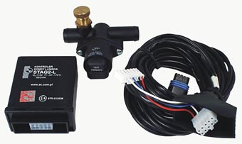

Instalka to stag-2L, parownik Lovato.
No i kilka dni temu zaczęło się chyba mścić. Nie chciał zapalić. Po odpaleniu na benzynie nie miał siły - przy ruszaniu to trzeba było delikatnie sprzęgłem operować, żeby nie zgasł.
Jak już udało się wyregulować instalkę na biegu jałowym (czyli wnioskuję, że krokowy działa, skoro na zmianę jest bogato i ubogo), to po dodaniu gazu ciągle uboga.
Parownik ma jakieś 85K przejechane. Jutro się chyba zabiorę za regenerację (oryginalny zestaw naprawczy już mam). Czy może warto coś jeszcze sprawdzić przed dobieraniem się do parownika?
Parownik wygląda tak (fota z netu):
Ta mosiężna śruba wkręcona prawie na maksa, a plastikowa wykręcona prawie na maksa - i tak na jałowym ładnie zmienia się mieszanka. Ale po dodaniu gazu - ubogo.

Odkręć bardziej register na wężu. Generalna zasada - niskie obroty ustawiasz czułością, wysokie registrem(w normalnej IIgen odpowiada temu PWA). Jak na jałowym za ubogo to dokorblowujesz obejściem czyli masiężną. Korbluje sie tak aby uzykać podobne zakresy pracy krokowca dla jak najszerszego zakresu obrotów - wtedy jest git. Tylko że na tym sterowniku tego nie zobaczysz bo nie masz możliwości wizualizacji pracy krokowca - i w tym pies pogrzebany dla tego typu sterowników. sick.gif
Jak wyjąłeś klapę to zmieniłeś dość mocno charakterystykę dolotu i może się okazać, że mikser będzie za duży. Trzeba odkręcić na czułości.
Na wężu mam tylko krokowy.
Założyłem spowrotem. Bo bez klapy, to jak na jałowym bywało OK, to była to jedyna sytuacja, gdzie dioda świeciła na czerwono - a tak i dodając gazu, i puszczając, i trzymając dłużej na obrotach cały czas zielono.
To raczej nieprawidłowo. Dla tego sterownika powinieneś mieć krokowca razem z registrem ręcznym.
Bo STAG2L nie ma ustawiania PWA więc teraz krokowiec ci hula od sasa do lasa i nie ma punktu startowego. Jesteś pewny że masz STAg2L ? wink.gif
Faktycznie, ukrywała się tam bestia w ciemnościach.
Po kilkunastu minutach zabawy już z triem pokrętasów chodzi lepiej, niż kiedykolwiek (znaczy jakby kilka koników zmartwychwstało a i dioda ładnie chodzi w sporym zakresie obrotów).
