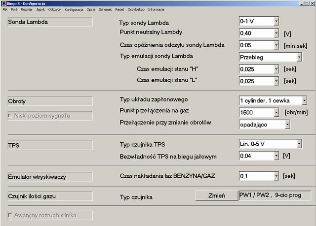

Po pierwsze jakie bingo? Po drugie skąd wziąles oprogramowanie. Po trzecie przełacza sie np. tu (patrz załącznik) print screen z oprogramowania Bingo S 3.07 pobrane ze strony producenta

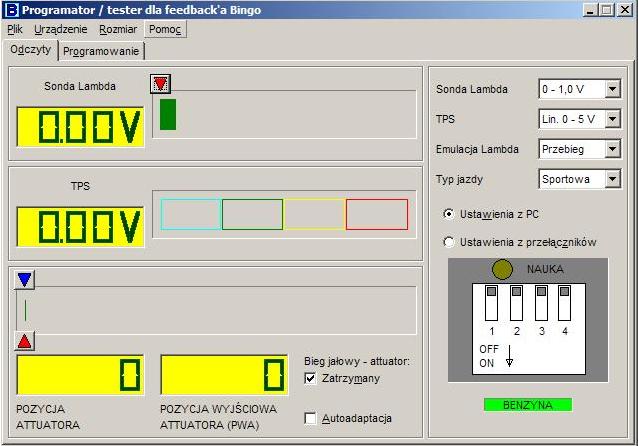

Ja mówię o BINGO a nie BINGO-S.
> zworkami albo DIP-ami i potencjometrem na obudowie
Jakiś krótki opis...
"Trimer" znajduje się na centralce LPG wewnątrz samochodu.
