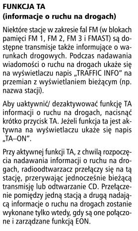

czasem nie masz funkcji TA wlaczonej?
bo gdy jest ona wlaczona to np podczas sluchania muzyki z cb gdy z chwila rozpoczecia nadawania infa o ruchu drogowym radyjko przelacza sie na ta stacje w ktorej sa one podawane mimo sluchania myzy z cd

Nacisnąć przycisk. smile.gif W instrukcji poszukaj.
> O [kurza twarz] - no to pewnie to je to. Jak to cholerstwo wylaczyc ee?
> Aby wszystko było jasne
Ok - dzieki Panowie - sprawdze to ale jestem na 99% pewny ze to to. Wsytd nie wiedziec blush.gif
