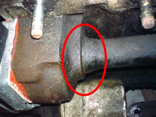

Zdjęcie w załączniku - czym to uszczelnić? Silikon? Jak mocowana jest ta rura? Wkręcana, wciskana czy jeszcze inaczej?

Witam. Ta rura jest wciskana a uszczelnia to tam O-Ring, a przykręcona ta rurka jest jedną śrubką m6 do bloku silnika bez problemy sobie poradzisz z tym. Aha i jak bedziesz zakłądał to mimo o-ringa włóż sobie to jeszcze na silikonie wysokotemperaturowym . Niestety rozmiaru uszczelniacza ci nie podam bo nie pamiętam .
