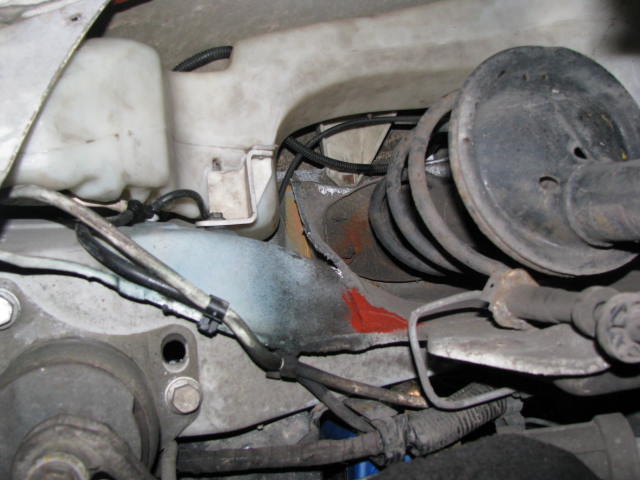

od jakiegos czasu nie sika mi plyn na szyby, prawdopodobnie mam pekniety zbiorniczek spryskiwacza, jak sie do niego dostac? Wystarczy ze odkrece plastikowe nadkole i bede mial dostep do zbiornika spryskiwacza ?
edit:
chyba juz zdiagnozowałem awarie, padł łącznik plastikowy łączacy przewody idące do tylnej szyby.
  • 6 miesięcy później...
Mam ten sam problem, czy mógłbyś powiedzieć w którym miejscu znajduje się ten łącznik i czy potrzeba jest demontażu nadkola.
ten łącznik to zaworek zwrotny - jest w komorze silnika na przewodzie sprysków i nie trzeba demontować żadneg nadkola
jeżeli chodzi o zbiornik to jest dostępny zaraz po zdjęciu nadkola
