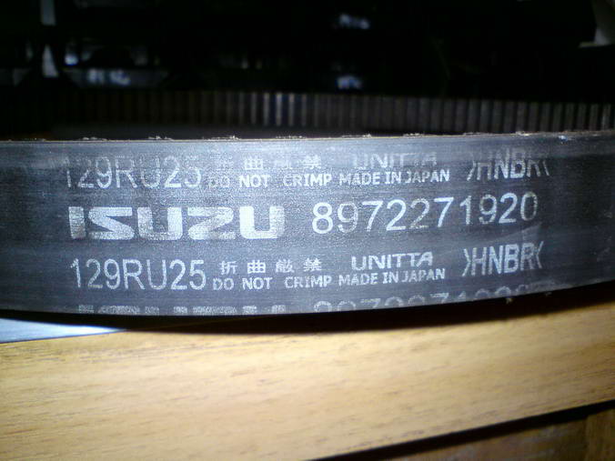

Jutro wymieniam rozrząd w astrze H 1,7cdti -mam pytanie czy na pasku (rolkach) jest gdzieś data produkcji ?
Chciałbym określić czy licznik miałem cofnięty ,czy przebieg jest rzeczywisty (2005 rok 72tyś )
Zrób fotkę napisów na pasku. Na rolce chyba nie będzie żadnych oznaczeń.

zrobiłem zdjęcie
> zrobiłem zdjęcie

Mechanik który mi wymieniał powiedział że pasek wygląda na fabryczny Izusu
