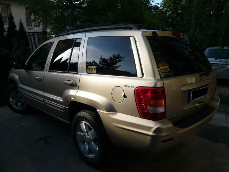

u mnie też miał być czarny a skończyło się na 'szampańskim'
