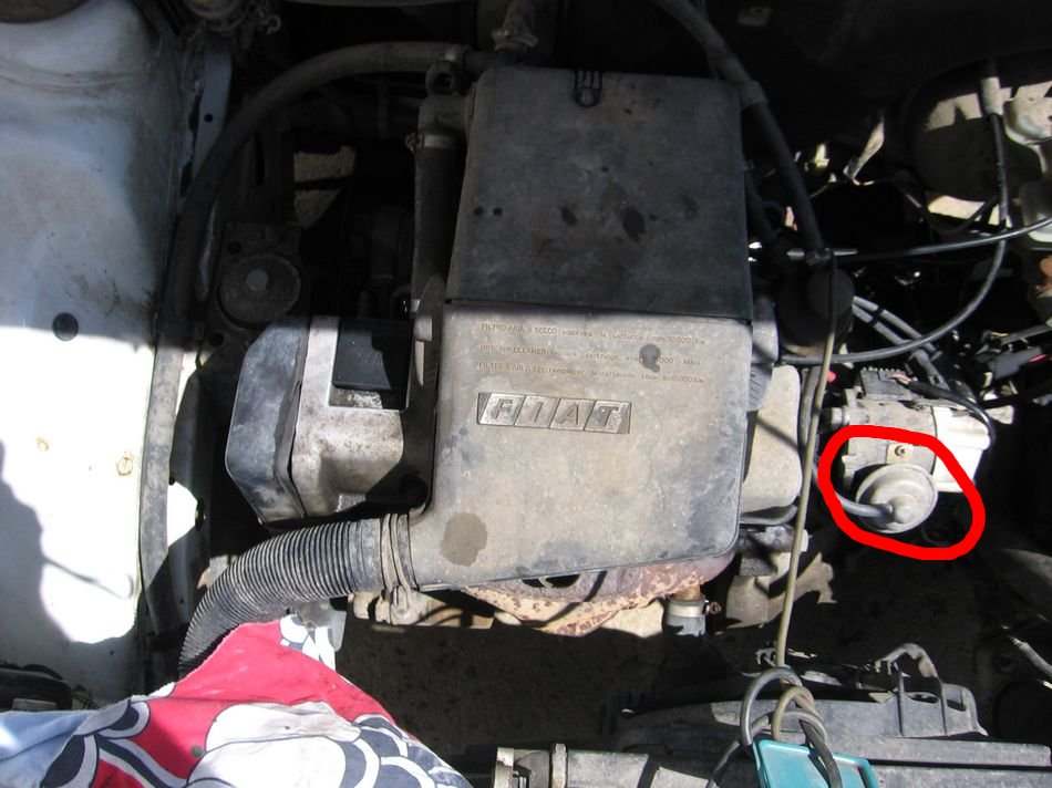

Sprawdź "UFO" to zaznaczone na czerwono... Pisząc sprawdź mam na myśli - ściągnij wężyk z niego... jeśli nie będzie żadnej reakcji oznaczać to będzie, że część ta jest do wymiany...
przed odpaleniem po dobowej przerwie, ściągnąłem wężyk z UFO tak jak napisałeś... i eureka! odpalił od pierwszego kopa! brawo.gif dzięki 20.GIFjeszcze sprawdzę raz, dziś na wieczór. cfaniaczek.gif

Tzn biglaugh.gif nie wiem czy się dobrze zrozumieliśmy 270751858-jezyk.gif trzeba ściągnąć na odpalonym silniku 270751858-jezyk.gif i jeśli wtedy nie będzie żadnej różnicy w pracy silnika oznaczać będzie to, że uszkodzone jest UFO 270751858-jezyk.gif

sprawdzałem teraz i odpalił od kopa grinser006.gif po czym podniosłem machę i ściągnąłem ten wężyk z UFO i... nic... icon_rolleyes.gif silnik pracował tak samo jak z wężykiem na UFO icon_eek.gif i co teraz? znaczy, że UFO do wymiany?
UFO - to "podciśnieniowy regulator zapłonu" jest to część która odpowiada za pracę silnika na wolnych obrotach szczególnie gdy silnik jest zimny 270751858-jezyk.gif koszt tego to około 13zł także spokojnie biglaugh.gif
Zacytuję treść z tej str: http://team.fiatuno.pl/index.php?id=wiev&news=79
Quote:
Podciśnieniowy regulator wyprzedzenia zapłonu ( siłownik tzw. UFO )
Zadaniem podciśnieniowego regulatora jest korygowanie kąta wyprzedzenia w zależności od obciążenia silnika, Regulator zbudowany jest z elastycznej membrany zamkniętej w hermetycznej komorze podciśnieniowej, połączonej z cięgnem, które koryguje w pewnym zakresie położenie czujnika HALA względem wirujących magnesów, których położenie jest korygowane przez opisany wcześniej regulator odśrodkowy.
Najczęściej spotykane uszkodzenia to chwilowe rozszczelnianie się regulatora lub całkowite rozhermetyzowanie spowodowane pęknięciem wewnętrznej membrany.
Objawy uszkodzenia : niskie, falujące obroty biegu jałowego lub spadanie obrotów poniżej znamionowych ~950 i nierówna praca silnika, po pokonaniu dłuższego odcinka drogi. Po chwili pracy silnika na wolnych obrotach objawy ustępują i silnik wchodzi na prawidłowe obroty biegu jałowego.
Sposób sprawdzenia : w trakcie pracy silnika na biegu jałowym (bez ssania) zdjąć wężyk z regulatora, jeśli obroty spadną oznacza ze regulator jest szczelny i działa poprawnie, druga metoda polega na sprawdzeniu szczelności przy pomocy płuc ludzkich J zdejmujemy z gaźnika /wtrysku wężyk idący do regulatora UFO i próbujemy dmuchać, jeśli regulator jest uszkodzony powietrze będzie uciekać przez pęknięta membranę lub wężyk połączeniowy, Jeśli usterka występuje tylko czasami zalecana jest wymiana regulatora na nowy.
