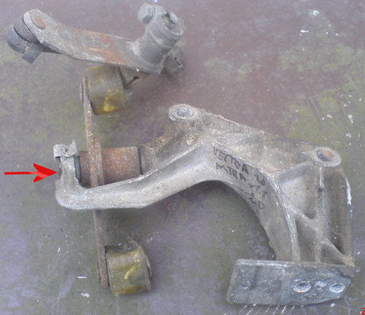

trzpień wybieraka w vectrze - ale w astrze chyba to samo...
jako, że mam spore luzy na wybieraku w viki A C16NZ chciałem go poprawić za pomocą zestawu naprawczego (tak wiem, zobaczyłem po czasie że gotowy wybierak od lanosa jest w tej samej cenie) ale cóż zlosnik.gif
mam pewien problem...
jako, że nikt nie ruszał tego od roku 1993 to nie mogę za cholerę ruszyć trzpienia wybieraka (na rysunku zaznaczone strzałką)
pewnie bez demontażu całej łapy się nie obejdzie a i bez demolki trzpienia również.
Czy mógłby ktoś z Was podać nr katalogowy trzpienia z zapinką celem zakupu przed operacją (o ile występuje to jako część zamienna)?
> Nr katalogowy trzpienia to: 7 58 904
Ten trzpień jest hartowany. Raczej będzie cały. Wybijają się plastikowe tulejki, które z nim współpracują.
Jak będziesz go wybijał, uważaj na górną część łapy za którą łapie sprężynka trzpienia. Ja podczas wybijania - mimo, że uważałem - odłamałem ten kawałek. Musiałem improwizować przy składaniu wink.gif.

jeszcze nie wiem jak się zabrać do wyjęcia go - ale widzę, że łapę można za 40zł kupić grinser006.gif i nie wiem czy się w nią nie zaopatrzę zlosnik.gif
bo przecie wybić go z drugiej strony się nie da... a zapieczony jest kompletnie... blaszka się "odczepia" i obraca pod "łebkiem trzpienia" ale sam trzpień ani drgnie... frown.gif
A dlaczego? Ja - o ile dobrze pamiętam - tak właśnie zrobiłem.
oj to chyba w viki jest inaczej...
z tego co widziałem z kanału to trzpień nie wychodzi na drugą stronę łapy...
