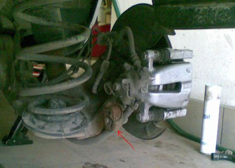

z cyklu - co to za szpejo w tylnym zawiechu? Astra G kombi
Co to jest co na fotce i do czego służy. Takie gumowe tzn na zewnątrz jest gumowa osłonka, W środku jakiś pierścień metalowy który mi strasznie skorodował i całe jest takie jakby na gumie zamocowane bo ruszając ręką się tak gumowo porusza wink.gif
To jest tłumik hamulców. Zapobiega drganiom pochodzącym od poruszającej się podczas jazdy linki ręcznego.
Póki nie odpadł jest ok wink.gif.

893goodvibes.gif Dzięki. Rozlazła się ta zewnętrzna osłonka i w środku parszywie skorodował ten metalowy element. Wygląda to obleśnie ale się kupy trzyma. Z drugiej strony ten tłumik mam zdrowy.

A jaki będzie objaw jak mi się to upitoli? Co sie będzie drgało w hamulcu? Może jednak wymienić hmm.gif ile toto może kosztować?
Uchwyt z tłumikiem kosztuje coś koło 120zł (nieźle jak na kawałek gumy z blaszką wink.gif). Nawet jak tłumik odpadnie to wcale nie musi drżeć. Aby uchwyt pancerza linki się trzymał. Mogą być słyszalne jakieś odgłosy, ale raczej tylko o charakterze... zakłócania komfortu. Nic niebezpiecznego. Nie we wszystkich Astrach występują te tłumiki. Są też uchwyty linki ich pozbawione.

icon_eek.gif No tak coś przeczuwałem.
Zawsze coś człowiek wykuka przy zmianie kółek na letnie. A czy wymiana klocków w tylnych hamulcach tez jest taka prosta jak w przednich czy jest z tym więcej zachodu w związku z linką ręcznego i korektorem? Bo zobaczyłem że klocuszki już chudziutkie frown.gif
Jest troszkę więcej zachodu. Trzeba odłączyć linkę ręcznego. Reszta prawie tak samo pracochłonna jak z przodu.
