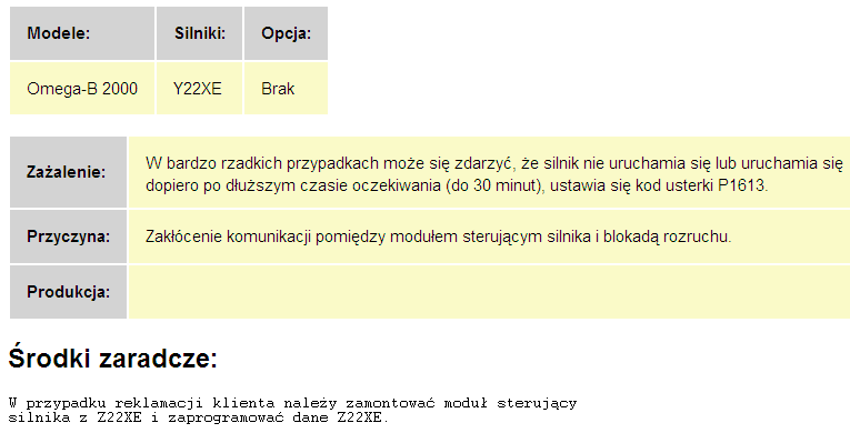

Wczoraj wsiadłem do samochodu, chcę jechać, odpalam i... rozrusznik kręci i nic nie łapie. Miga kontrolka immobilizera. Po paru chwilach samochód odpala normalnie. Po powrocie do domu sczytuję błędy, jest kod P1613. To już nie pierwszy raz taki problem i zawsze po tym wywala P1613. Więc zaglądam do TIS, a tam:
No i teraz się zastanawiam... mam właśnie ten sterownik Y22XE.
Wymiana jednostki na używaną od Z22XE to koszt około 500 zł. Tylko jak zawsze nie wiadomo w jakim on będzie stanie, poza tym martwi mnie to "programowanie", pewnie potrzebna będzie wizyta w ASO, a może chodzi tylko o programowanie kluczyków. Ciekawe też jak z kodami zabezpieczeń. Ogólnie wygląda mi to na problematyczną sprawę.
Widziałem też aukcje na których jakiś gościu podejmuje się naprawy tego błędu w tym sterowniku. Jednak wiąże się to uziemieniem samochodu na kilka-kilkanaście dni, co mi nie bardzo pasuje. No i nie wiadomo też czy to pomoże, ale może gość daje na to jakąś gwarancję.
Myślałem też nad zupełnym odłączeniem immobilizera, ponieważ tak na prawdę to chyba niewiele on daje (jako zabezpieczenie). A może jeździć na razie skoro usterka pojawia się średnio raz na ok 5 tyś km?
Którą opcję byście polecali?

Miałem nadzieję że ktoś będzie wiedział jak to zrobić, ale jak czytałem to nie jest proste metodą domową. Immobilizer jest zaszyty w sterowniku silnika i niełatwo go dezaktywować.
