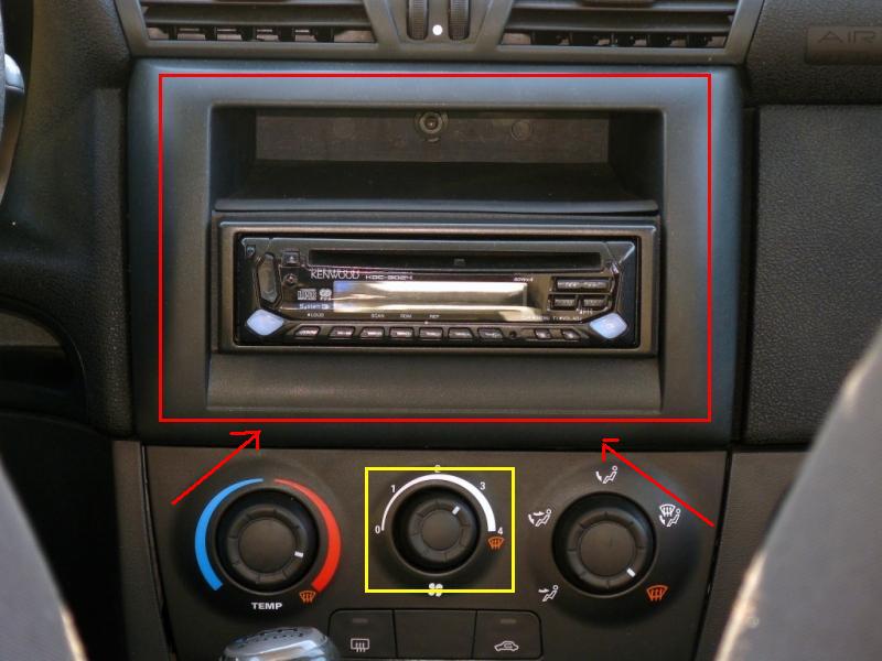

Coś przytrzymuje wskazaną ramkę w miejscach strzałek. Co to może być i co zrobić aby tą ramkę wyjąć?
radio...???
wyciągnąć radio..?
> radio...???
> wyciągnąć radio..?
No myślałem, że to oczywiste i nie pisałem, że radio wyjąłem. Srubkę którą widać też odkręciłem i nawet górna część rami odeszła ale od dołu coś ją trzyma. Co tam jest?
Na żółto-blaszane uchwyty ramki od radia.
Zielone- plastikowe zatrzaski, po 2 na każdą blache.
Po wyjęciu radia, wkładasz rękę i delikatnie wypinasz te zapinki. Najpierw je sobie "wymacaj" zlosnik.gif gdzie one są i potem delikatnie wciskaj, żeby je wypiąć. Ale uwaga możesz połamać i potem będzie cięzko zamontować ramke.
Oto mi chodziło, dzięki za odpowiedź.
Pozdrawiam.
Ewentualnie wystarczy obiema dłońmi (bez wkładania do środka tylko od zewnątrz) w miejscu tych dolnych zaczepów nad pokrętłami podważyć lekko do góry i samo powinno się rozłączyć. Sam tak robie i jest oki nic się nie uszkodzi waytogo.gif

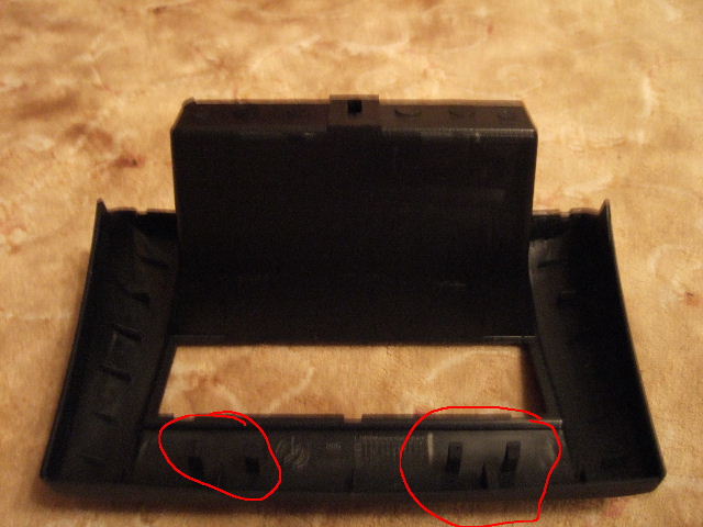

> Były dwie wersje ramek.
Ale ja mówię, o tej plastikowej, a nie metalowej. Bo Ty chyba o tej cfaniaczek.gif
Jak o plastikowej, to proszę foto.
