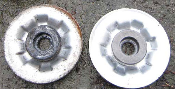

A takie?
Załącznik

Gdy wymienialem u siebie innych nie bylo w sklepach jak tylko z oslonkami.

Moim zdaniem bez żadnego znaczenia czy kupisz takie czy takie,podejrzewam że ta blaszka spełnia role osłony,u mnie w katalogu SWAGA jest z blaszka.

Zgadza sie to jest oslonka, jedna przygrzana na stale do lozyska a druga byla luzem.
Czuli jak wyjmę amortyzator i okaże się że jest zamontowane z osłoną a ja kupię bez osłony to będzie pasować? i odwrotnie też?

Bedzie pasowac.
Ale lepiej z oslonkami.
Samo lozysko ma swoja a dodatkowa nie zaszkodzi.
Napchasz tawotu i dluzej potrzyma.

Potwierdzam, będzie pasować. Zmieniałem ostatnio u siebie, było z baszką zamontowałem bez.. Jak bym wiedział że występują z blaszką to pewnie bym takiego szukał.. wink.gif
