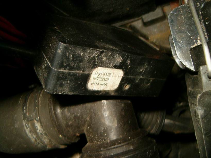

Witam, zamieszczam fotkę czegoś w mojej ibi 1.9TDI ASZ.
Mała skrzyneczka, widać że nie fabryczna ma jakiś potencjometr do regulacji czegoś. Wychodzi z tego kabel trzy żyłowy i jest dociągnięty do okolic czujnika na wężu płynu chłodniczego (po stronie akumulatora), jest tam jakoś podpięty do innych kabli wchodzących w wiązkę.
Czyżby to był jakiś tuningowy element? Dodam jeszcze że nie mam przewodów dochodzących do czujnika poziomu płynu chłodniczego w zbiorniczku wyrównawczym - może jest w tym jakiś związek.
Może ktoś ma u siebie takie coś?
pytanie tylko jak jest ustawiony?
nie czujesz ze auto ma wiecej mocy niz fabryka podaje?

nie jest to pozytywny element... choć niektórzy są zadowoleni...

Przez całe życie jeździłem uno 1.0 wiec brak mi porównania. Jeżdżę służbową octawią 1.9 TDI 101koni 2007r widzę tylko że różnica zajebista.
Można to jakoś sprawdzić kompem?
kupiłem kabelek do podłączenia na alledrogo ale nie miałem czasu podejść z kompem.

to normalne, w wiekszosci modeli czujnik jest wpiety przy chlodnicy a nie przy zbiorniku wyrownawczym waytogo.gif
u mnie tez tak jest
