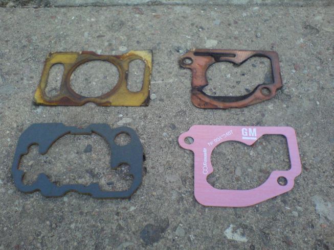

Mam LPG i mikser wmontowany w przepustnicę i uszczelka, która pod nim była wyglądała nieoryginalnie, tzn różniła się od tego co kupiłem (na poniższym zdjęciu widać po lewej na górze stara spod miksera, niżej nowa oryginał)
i widać, że niektóre otworki nie są tam połączone z głównym kanałem tak jak w oryginale i tu też pytanie do Was, a szczególnie od Azji, jako autora tych zdjęć . Gdzieś w archiwum widziałem, że pisałeś o tej uszczelce, że nie wymieniałeś jej właśnie dlatego, że masz mikser LPG i inną uszczelkę. Czy faktycznie inne ułożenie uszczelki będzie skutkowało brakiem wolnych obrotów?

PS. ta uszczelka pomiędzy korpus, którą Ci włożyli gaziarze jest bardzo podobna kształtem do oryginlnej, którą montowałem przy wymianie, tylko cieńsza.

Hmm, widzisz, a oryginał, który ja kupiłem w ASO ma dodatkowe wycięcia i nie wiem, czy ma to duże znaczenie, czy nie...

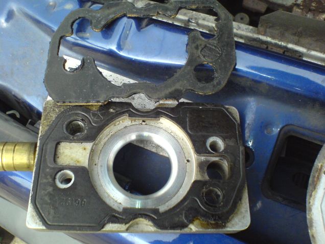

Przy okazji posklejania silikonem ciągnąc za korpus przepustnicy celem wyjęcia po raz pierwszy udało mi się oddzielić mikser LPG od reszty, a pod nim była oryginalna uszczelka:
Jak widać na zdjęciu założona przeze mnie nowa zatkała całkowicie wlot mieszanki regulowanej przez krokowy i dlatego nie miałem wolnych obrotów blush.gif
Zaklejona uszczelka przy kolektorze nie puściła, więc nie odklejałem jej, wyciąłem z grubszego kartonu nową na kształt tej wcześniejszej od LPG, i złożyłem do sprawdzenia, działało smile.gif
