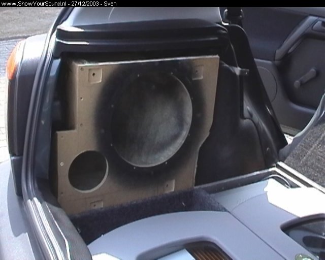

Jak zrobic taką obudowe??
Witam. Chcialem zrobic sobie taka obudowe, ale mam pytanie jak zrobic jej tyl?? Dzieki
> 3
potrzebne są:
tasma zabezpieczajaca
żywica + utwardzacz
maty szklane
mdf
material obiciowy
narzedzia

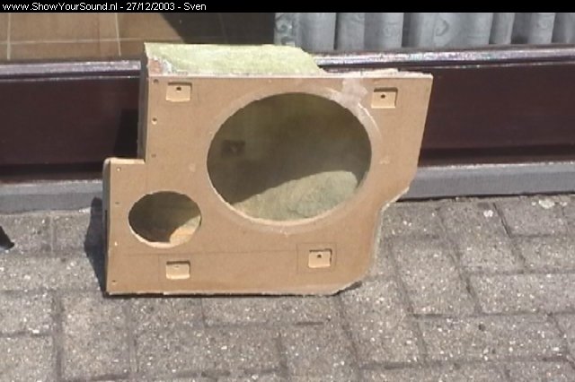

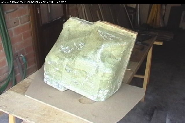

skladasz to wszystko w jedna calosc i wyjdzie Ci wlasnie takie cos...

No to juz cos wiem, ale jak to dokladnie wykonac, bo z tego co wyczytalem to trzeba nakleic tasme i na to klasc zywice z wloknem szklanym?? Tylko jak mam to zrobic zeby to wszystko nie splywalo??

to kwestia doswiaczenia ... techniki ... i wpierw delikatnie smarujesz powierzchnie zywicą a potem naklaasz na to mate, potem mate pieczolowicie pokrywasz zywica (uwazaj na powietrzne babelki) , i tak n razy

I to będzie miało wystarczającą sztywność? Można tam np. 20cm suba zapodać??
> zapodać??
Jesli scianki z zywicy zrobisz odpowiednio grube, bez babelkow, uzyjesz porzadnej zywicy poliestrowej, a nie jakies NOVOL nie wiadomo co, to bedziesz mogl po takiej skrzynce skakac i nic sie jej nie stanie!
