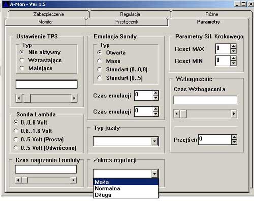

Jak dziala regulacja Prosta/Normalna/Dluga
Ktora najlepiej ustawic??

Chodz o zakres "autoadaptacji" - mały (wąski zakres pracy silnika krokowego - np.tylko +/- 10 kroków od położenia wyjściowego),średni,i duży (+/- 25 kroków),przy czym położenie wyjściowe nigdy się nie zmienia,nie jak np.w Juście przy wlączonej autoadaptacji zlosnik.gif

u mnie jaką regulacje nie ustawie to zakres krokowca podczas jazdy czy przegazowkach na postoju zawsze wychodzi poza te ustawione przy regulacji widelki....

w ktorym miejscu odczytujesz te ustawione podczas regulacji widelki?
Zakładka PARAMETRY
Parametry silnika krokowego: Wychylenie MAX i wychylenie MIN
> Zakładka PARAMETRY
No wlasnie to jest podstawowy blad. Te wartosci wcale nie oznaczaja zakresu pracy attuatora ale jego pozycje wyjsciowe. MAX jest pozycja wyjsciowa dla wysokich obrotow a MIN dla wolnych. Zakres pracy ustawia sie w zakladce Zastrzezone (aby tam wejsc nacisnij ctrl+alt+F7+enter), sluza do tego opcje otwarcie i zamkniecie od pozycji wyjsciowej oddzielnie dla MAX (na wysokie obrotach) i MIN (na wolnych). Przy zmianie typu regulacji krotka/normalna/dluga zmieniaja sie wlasnie te wartosci.

ahaa...
czyli ruszac cos w tej zakladce zeby lepiej dograc krokowca ?
jak taki proces recznego ustawiania przebiega ? czym sie sugerowac przy zmianie tych wartosci ?

Ustaw sposob regulacji na Normalna i w zakladce Zastrzezone nic nie zmieniaj - nie ma takiej potrzeby. Zobacz na wolnych obrotach w jakim zakresie chodzi attuator i srednia wartosc wpisz w zakladce Parametry pozycja MIN. Potem wprowadz silnik na 3000obr. i rowniez zobacz w jakim zakresie chodzi attuator a srednia wartosc wpisz w pozycje MAX.
