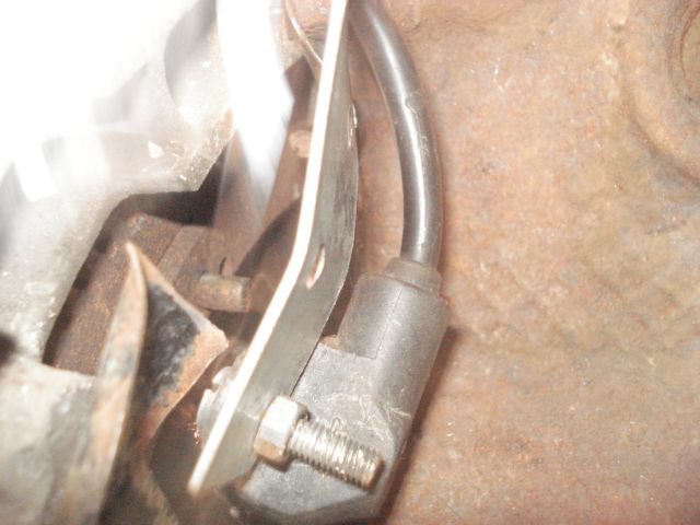

jeśli urwałaby się obudowa czujnika to tak jak u mnie czujnik wypadłby z mocowania i wisiał sobie swobodnie a w jego miejscu zostałyby same śruby sama wymiana jest prosta jeśli ma się kanał choć z góry też podejdzie zrobić
Poczytaj trochę moich postów,a będziesz wiedział, o co mi chodzi 20.GIFbiglaugh.gif
> ale fajne mocowanie masz!!
