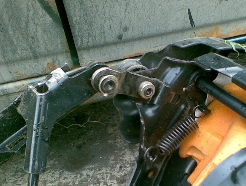

Od jakiegoś czasu, moje UNO wyposażone jest w samo-rozkładający się fotel pasażera. Może jakbym jechał "na laski" to taki wynalazek jest przydatny wink.gif Ale przy codziennym użytkowaniu trzeba coś z tym zrobić. Jechałem ostatnio z kolega do Knurowa, to myślałem że dostanie białej gorączki wink.gif
Co to może być? Coś ze sprężyną, zębatką? Jak to skutecznie zreperować? A może wcisnąć tam coś "na chama", zablokować i będzie po sprawie?

spadła lub pękła sprężyna utrzymująca blokadę

A która to dokładnie ?
W fotelu mam kilka sprężyn i wszystkie (widoczne) są w tych samych miejscach zarówno w fotelu kierowcy jak i pasażera.

podtrzymująca uchwyt pod siedzeniem, jest z prawej lub lewej strony przy końcu siedziska blisko oparcia, sprężyna jak w długopisie
może byc popenkana konstrukcja metalowa oparcia i wtedy ząbki nie bardzo trzymają
sprężyna jest po lewej i prawej stronie fotela
