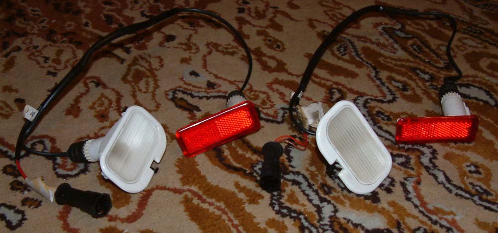

Jedyne co mi przychodzi do glowy to takie cos:
Czerwone montowane w bok drzwi ostrzega innych o otwarciach drzwi. a biale montowane w spod drzwi i osweitlaja np kaluze przy wysiadaniu z auta. ale czy to autor mial na mysli?? niewiem.gif
Oki dzieki za info.Kumplowi nic nie świeci w drzwiach a włącznik swiateł ma taki sam jak pokazany jest w gazecie,wiec teoretycznie powinien cos takiego miec.Jutro dokladnie zlustrujemy skorpiaka i sie okaze smile.gif
Acha te światełka były montowane w wersji GHIA, jeżeli taką ma GHIA i mu nie świecą to ma coś nie tak z elektryką. Tak mi sie wydaje.
