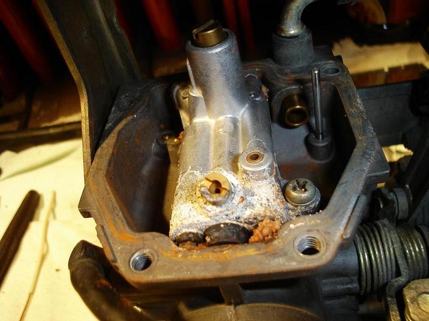

W sobotę znalazłem.....
takie oto cuś w gaźnikach mojej utrzymanki:
objawy były takie, że zapaliła ale po chwili ją zalewało i koniec. teraz pytanie do praktyków: kijowe paliwo? moja wina, bo zbyt długo (3 m-ce) nie ruszałem moto przez zimę? moja wina, bo wlałem preparat do czyszczenia układu zasilania gaźnikowego SHELL i nie wyjeździłem go razem z paliwem? albo też moja wina, bo dolałem zbyt dużo (0,5l) denaturatu do paliwa przed snem zimowym?
miało to to kolor rdzawy - bak jednak jest bez rdzy. konsystencja żelowogalaretkowata, po roztarciu w palcach jednolita "maź". podejrzewałem rozpuszczony filtr paliwa, lecz sekcja zwłok wykazała, że wkład był na miejscu. zatem co - to normalka? hmm.gif
a kiedy ostatnio otwierałes gaźnik?
cos podobnego widziałem raz u kumpla po zimie który nie mógł odpalić a lał wątpliwej jakości paliwo i gaźnika nie robił nigdy za czasów swojego utrzymywania motocykla...
Masz założony filtr pomiędzy zbiornikiem a gaźnikiem?
no w sobotę właśnie biglaugh.gif i był to pierwszy raz, od kiedy mam moto (XII 2005), lecz przebiegi znikome. konfiguracja gaźników nie specjalnie zachęca do ich demontażu a tym bardziej czyszczenia. sick.gif
stacja BP...... trudno powiedzieć, co mają w zbiornikach hmm.gif okazjonalnie inne podczas tankowania gdzieś na trasie
tak i moje podejrzenie padło na rozpuszczony wkład filtra, lecz sekcja zwłok nie wykazała żadnych anomalii - wkład był na miejscu i nawet nie był specjalnie brudny. założyłem nowy filtr, bo licho wie, kiedy i kto i czy wogóle to robił przede mną hmm.gif
