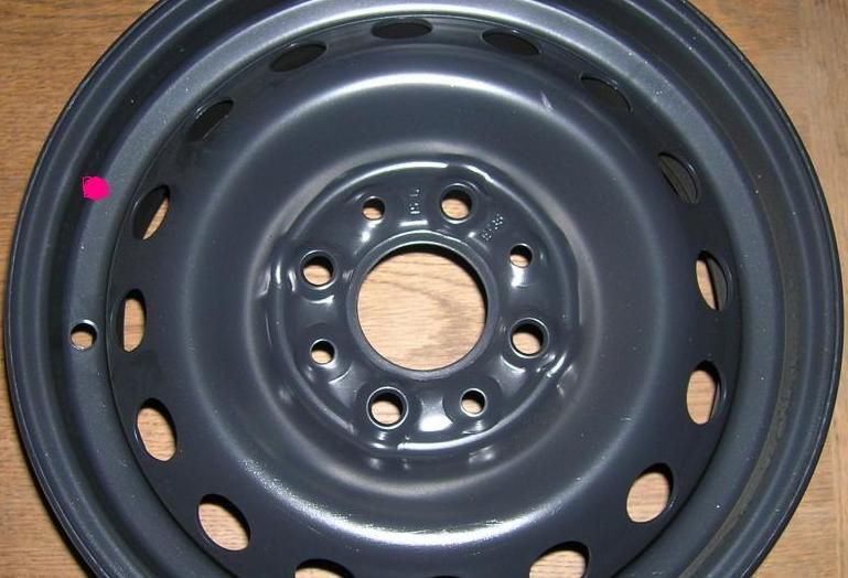

kupiłem nowe felgi jako że była dobra cena 68zł za szt. nowe, przesyłka gratis.
Felgi stalowe 13
wszystko ładnie pięknie tylko dlaczego fiat w którymś roku (chyba 2003) przesunął wentyl o 5 cm w lewo ze teraz mi kołpak zasłania wentyl yikes.gif
mój rocznik 2000 i u mnie wentyl jest tu gdzie czerwona kropka
zresztą jak chcesz utrzymać felgi w dobrym stanie to tym bardziej nie montuj dekla, bo dekle często gęsto obcierają o felgę, ścierają lakier i potem felga szpetnie rdzewieje.
bo felgi pandy maja tak wentyl przestawiony tez kiedys chcialem na zime zalozyc dekle z pandy a tu lipa poza tym pisze ze

teraz to ja to widze, ale też mozna to róznie interpretowac ze pasują. Zgadza sie pasują do samochodu ale kołpak nie pasuje.
Poza tym do głowy mi nieprzyszło ze moze być inaczej nie wiem jaki to cel zmieniać bo z tego co pobierznie patrzyłem to chyba punto 2fl juz tez ma jak w pandzie
pozatym np w takiej aukcji
felgi
NOWE WŁOSKIE FELGI STALOWE
FIAT PANDA OD 09.2003r
(1.1-8v / 1.2-8v / 1.3D-Multijet-16v)
FIAT PUNTO OD 11.1999r DO 08.2005r
(1.2i-60 / 1.2i8V)
Przesunięcie otworu zaworka powoduje lepszy dostęp do zaworu podczas pompowania.
W poprzednim układzie, przy niektórych typach końcówek pompujących zachodziła
konieczność odginania zaworu, co powodowało przecinanie otuliny gumowej, a w rezultacie
urwanie zaworka.
