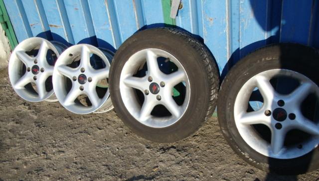

Mam mały dylemat w sprawie Felg auminiowych o takich jak w załączniku...
Mianowicie felgi mają rozstaw 4x100 a fiat ma 4x98.
"Gumiarz" u którego byłem bo chciałem przełożyć opony to wyskoczył z wizją katastroficzną że wręcz koła odpadną śruby się pozrywają !!
Kurcze miał rację czy chciał żebym to u niego kupił felgi.
Ktoś chce mnie tu wkręcić. Gośc od którego mam te felgi jeździł na nich Bravą i było git. A u mnie mają koła poodpadać ??
Proszę o sensowne opinie. Narazie wstrzymałem się z montażem opon.
Marek
Nie pękaj.Też szukam nowych felg i nie zwracam uwagi na rozstaw 4x100.Są śruby pływające.Tylko jakieś z certyfikatem chyba lepiej kupić.Później to nawet 4x100 łatwiej sprzedać.Sądzę,że Cię wkręcał baloniarz.Podjedź do drugiego baloniarza i zapytaj jeśli masz wątpliwości.Ja nie pękam 270635636-JUMP2.gifPozdro
