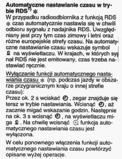

Ale bardzo bym się zdziwił gdyby tych przycisków w Zafce nie było zlosnik.gif
> Ja tam nie wiem, ja jeżdżę Viki
Z tego co widze na Alle to sa 2 wersje - z guziorami i bez. Te "bez' sa z nowszych wersji Zafi
Ustawienia chodza na wszystkich wyswietlaczach, ale trzeba je odpowiednio skonfigurowac tzn trzeba wejsc Tech'em i ustawic kraj np Niemcy, gdyz nie kazdy kraj mial kiedys taki sygnal, a na pewno nie moze byc Polska lub inny kraj. Wiem bo siedzialem nad tym z godzine, ale dziala u ojca w Corsie C z TID i kaseciakiem opla

W F-ce chyba tego nie ma
