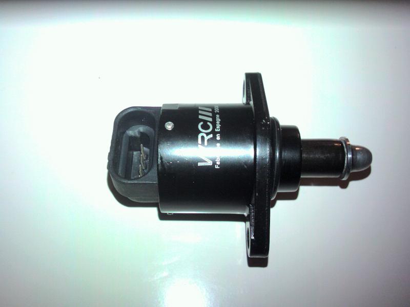

silnik krokowy czy ten bedzie pasowac??
mechanicznie spasuje, w opisie piszą że pasuje nawet do punto z 1991 biglaugh.gif pytanie jak z jakością takich silniczków bo to chyba chiński jakiś
> jakiś
kij go wie jak długo podziała.Ważne zeby pasowal i zeby wreszcie wyleczyc te spadajace obroty:)
a masz jakis do polecenia??
te kupowane na allegro to chyba czysta loteria, niby takie dedykowane, a kiedyś w formie testów wkładałem takie do siebie kolejno niby do 1.1, 1.2, 1.6 i jakoś chodziło to bez różnicy, tzn. na każdym podobnie ale nie tak jak chciałem, teraz mam jakiś używany oryginał ale na zimnym trzyma strasznie duże obroty pod 2 tys., na rozgrzanym ok. 900 i więcej ale przynajmniej jest w miarę stabilnie

no i kupilem na allego silnik krokowy niby pasuje do modelu 1.2 54 kw 73 km itp.Ale po podpięciu wogole nie działa obroty wskakuja po odpaleniu auta na 2000 tys i tak stoja i nie spadaja po paru probach odpalania caly czas tak samo.Wizualnie silnik krokowy jest troche mniejszy od oryginalnego magnet mareli.Czy silnik walniety uszkodzony fabrycznie czy poprostu nie pasuje pod ten model. 282319494-DSC00005.JPG
link do aukcji http://allegro.pl/item616603849_fiat_punto_1_2_73_km_b18_00_c95196_silnik_krokowy.html
