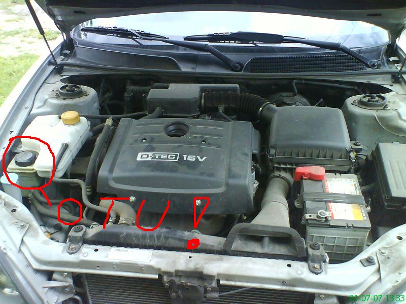

na narazie nie naprawiaj tylko wyciagnij płyn ze zbiorniczka strzykawką z rurką i zalej to:
http://moto.allegro.pl/item620934007_prestone_plyn_do_wspomagania_z_uszczelniaczem_946.html
pomaga w 99% przypadków, firma jest ok więc bez obawy nic nie zepsujesz
napisz jeszcze gdzie dokładnie cieknie

pomoc jest Ci zbędna jesli wiesz gdzie jest zbiorniczek płynu 270751858-jezyk.gif
wyciągnij płyn ze zbiorniczka - ile się da i zalej tym co Ci poleciłem
na ile pomoże? nie wiadomo ale kumplowi w jeep-ie już 2 lata po nim nie cieknie a wszyscy mówili, że magiel do remontu
ta firma jest naprawdę ok - nigdy sie na niej nie zawiodłem, np 4 lata temu uszczelniłem ich płynem (nie proszkiem) nagrzewnicę w nubie i działa do tej pory - kiedyś pisałem o tym i prawie wszyscy skrytykowali... - ale co miałem do stracenia jak ciekła 270751858-jezyk.gif

wczciągasz ile się da i uzupełniasz do max-a wejdzie napewno nie więcej niż 0,3-0,4 litra
powinno sie uszczelnić się po kilkudziesięciu kilometrach
napisz jeszcze gdzie doładnie cieknie...

MIAŁES NAPISAĆ gdzie dokładnie cieknie !!!!!
