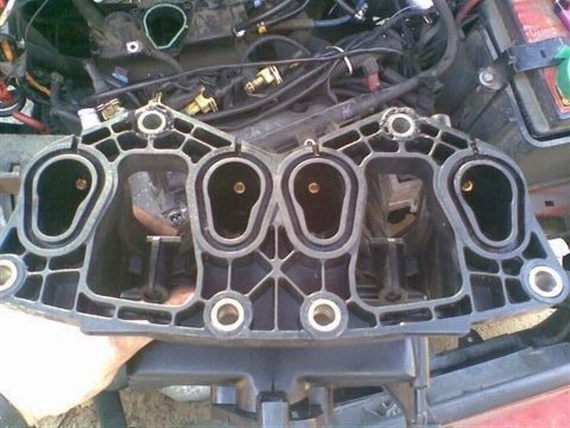

W ktorym miejscu dysze do kolektora
witam,
panda 1.2
zdjecie pogladowe to nie moj kolektor ale zastanawiam sie czy dysze powinny byc tak jak na zdjeciu czy tam gdzie kropki czy moze jeszcze w innym miejscu?
z tego co ustaliłem to:
1. dysze muszą być jak najbliżej wtryskiwaczy benzynowych,
2. muszą być w jednej linii i odległości od wtryskiwaczy Pb (lub głowicy),
3. wszystkie pod tym samym kontem
4. i nie pod wiatr
wrzuciłem te fotki na kilku różnych forach wiec pewnie z któregoś go zdobyłeś, ale w żadnym nikt z monterów LPG nie zarzucił mi niedokładności lub złego ich założenia,
jeden z kolegów na tym forum zamontował tak między moimi dyszmi a Twoimi oznaczeniami, na tym zgięciu i też jest zadowolony,
myślę, że 2 cm nie ma znaczenia... najważniejsze aby równo było...a Twoje oznacznia nie są równo

nie sa rowno bo trzesla mi sie reka:)
2 cm ma ogromne znaczenie dlatego pytam, ogladajac twoje zdjecia mam wrazenie ze dysze sa zamontowane prawidlowo ja natomiast mam w miejscu czarnych kropek i dlatego zastanawiam sie jak byc powinno - jestem perfekcjonista i nie daje mi to spokoju:)
no to jak jesteś perfekcjonista to załóż tak jak ja mam + te rzeczy co napisałem wyżej,.
tylko jest jeden minus założenia wtryskiwaczy pod kolektorem, kiepski dostęp, a przy naszej jakości gazu to czyszczenie murowane raz 25 tyś, żaden filtr nie pomaga
ja mam wtryskiwacze i-plus ich sie ani nie czysci ani nie kalibruje tylko co 90 tys wymienia jeden oring w dyszy:)
