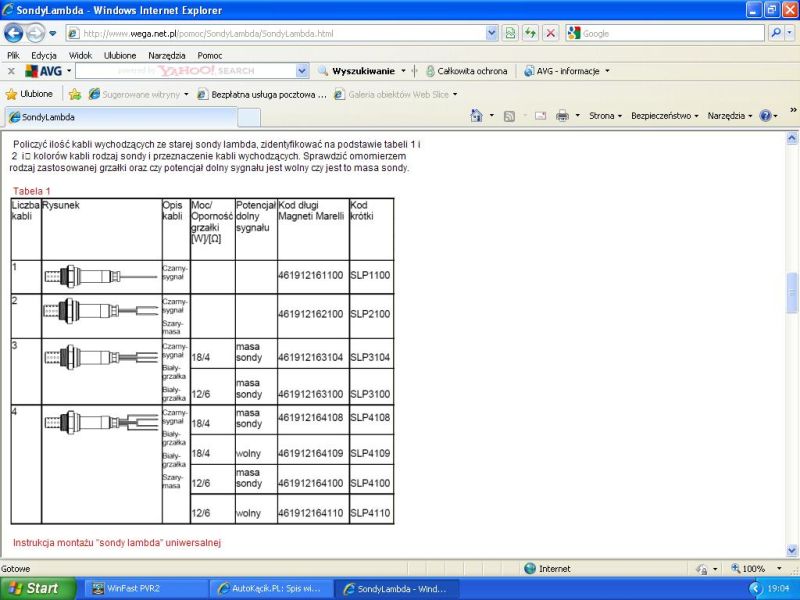

chce podlaczyc sie w instalacji lpg do sondy tej przed katalizatorem i mam pytanie jakiego koloru jest w mojej 4 przewodowej sondzie kabel sygnalowy?
> czarny i szary. Pozostałe to grzanie sondy
juz znalazlem okazuje sie ze czarny
