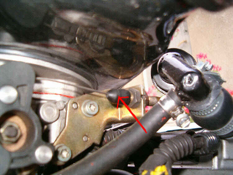

ta gumka co na foto , mnie też się ostatnio tak zaciął - gumkę obciąłem nożem wink.gif

wlasnie chyba to ta gumka...przy zmianie biegu zdarza mu sie poprostu zostac na obrotach z poprzedniego biegu...aleeeeeeeeeeeeeeee czy obciecie tej gumki pomoze ????????????????????? jak ja obciac ??????????????????? nie mozna jej przesunac i nasadzic na stare miejsce ????????????????????????

możesz ją rozciąć wzdłuż nożem - sama zleci
możesz ją też nasunąć na stare miejsce
w domyśle twórcy - zabezpiecza przed dostaniem się jakichś syfów do pancerza linki; w domyśle użytkownika służy do.....................?

obcięcie pomoże, przeciąć wzdłuż nożem i wyrzucić jak kolega rzel napisał wink.gif , możesz z powrotem ją wsunąć ale licz się z tym że będzie ponownie spadać

> może tak być, słynna gumka kończąca linkę przy przepustnicy mogła
> się zsunąć
miales racje kolego...linka byla zsunieta...wadzila o to badziewie od przepustnicy...wiec gumka OUT i po sprawie !
