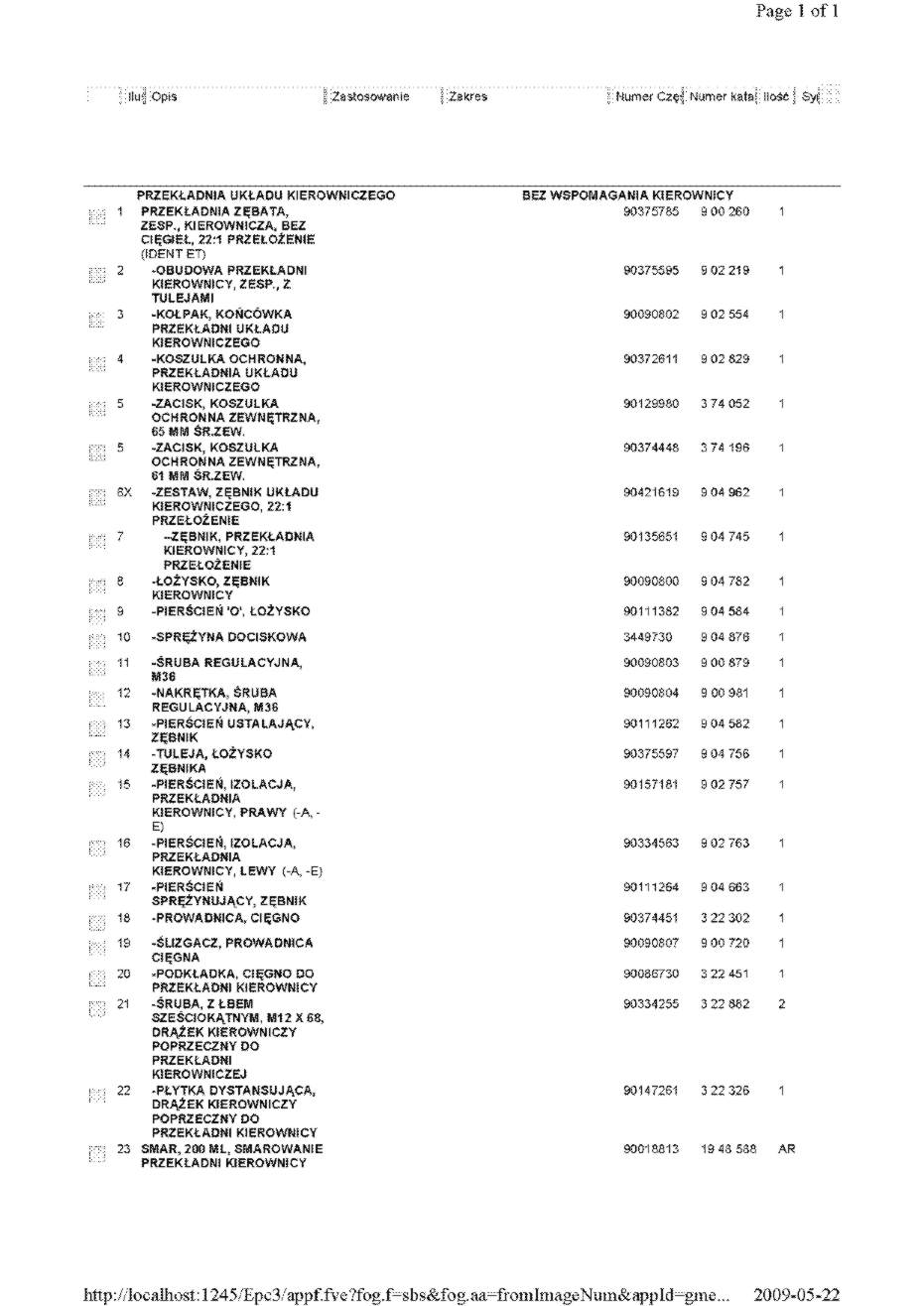

a może ktoś posiada rysunki złożeniowe tej że przekładni kierowniczej?
dostępne są jakieś zestawy naprawcze może ktoś z Was regenerował?
bo może przed wymianą jednak pokusił bym się o regenerację... słyszałem, że w większości wymienia się jakieś tulejki...
przekładnia nie cieknie, ma luzy.
pozdrawiam
Za minutkę zapodam Ci rysunek z EPC z numerami katalogowymi części składowych.
