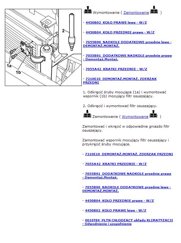

Znalazlem zintegrowane ze skraplaczem, to jak to wymienic?

Ok juz znalalzem smile.gif Może się komuś przydać.
Po wymianie należy uzupełnić olej 15cm3.

A nie jest to czasem element skraplacza?
W EPErze nie znajduję osuszacza jako osobnego elementu...
> Masz w opisie, ze się odczepia go od skraplacza
Elern podaje że się odczepia, a w eperze nie ma części filtr osuszacza frown.gif
