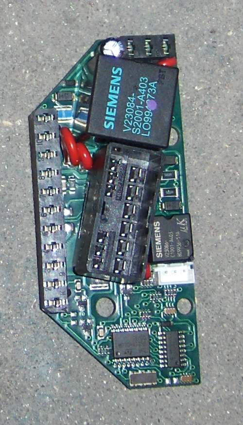

Ja mam takie przelaczniki, niestety chyba uwalona jest elektronika.
Nie pamietam co sie dzialo, ale chyba przestaly dzialac wycieraczki.
Wajchy sa dobre.
Moge tanio oddac, pozostalosc po kropku

Witam!
Niestety nie.
Mam to co na fotkach
Elektronika jest inna, wiec trzeba by wyciac bolce, ktore przeszkadzaja we wlozeniu plytki w piny.
Ale pasuje, sprawdzone.
