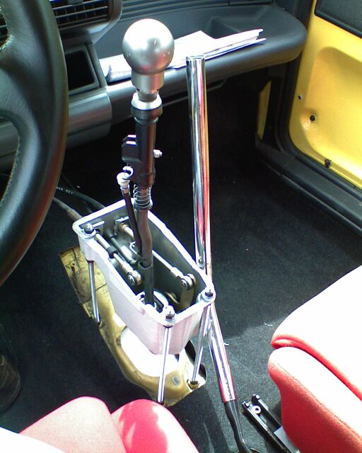

Pytanie do rajdowców zlosnik.gif jak macie rozwiązany hamulec ręczny przy podniesionym koszu lewarka zmiany biegów ? Seryjne rozwiązanie odpada, bo jest cholernie mało miejsca między ręcznym a koszem (można rozwalić sobie paluch crazy.gif). Zrobiłem sobie przedłużkę jak na fotce, ale znowu czepiają się na każdym BK, że nie mam zapadki w rękawie mad.gif Macie jakieś pośrednie rozwiązanie ? coś wygodnego ale zgodnego z przepisami (znaczy z tą cholerną zapadką zlosnik.gif)
Sporo osob ma zrobiona rure ale na obejmie i przwiercona raczke i przycisk wciskasz przycisk i wkladasz zawleczke i sie juz nieblokuej i bk masz z glowy.

Ja tez mam taką przedużke, jak ktoś sie czepia na BK, to zapadke wciskam palce mi sie trzyma.. a jak podniose do góry dźwignię, to zapadka sie unosi i zostaje w takiej pozycji.. u mnie to chyba trzyma sie na smarze/brudzie (przypadkeim to tak działa u mnie), ale można obcęgami ścisnąć metal tak przy tym ząbku, zeby na wsick wchodził w zębatkę, a po podnieisni samoczynnie nie miał możliwosci zablokowania hamulca..
A jak sie bardoz czepiają, to zostaw przycisk, przewierć go i na KJS wkręcaj śrubkę.. wiem ze będzie gimnastyka, zeby go zwolnić, ale coś wykombinujesz.. zlosnik.gif

wykręciłem przycisk z wajchy i wkręciłem rygiel od drzwi z golfa.
Podnosze wajche i palcem wyciagam cyngiel i reczny zaciagniety z zapadką - patent z pucharu cc i działa.
Przejdzie każde bk.
A co do ręcznego to dospawaną mam rączke z astry do fabrycznego mocowania i dziek itemu jak trzeba zaciagama ręczny na stale a na kjs mam wajche pod ręką.

Co do tematu z zapadka to mozna tez poprostu wykrecic przycisk w dzwigni, wtedy wyjdzie z nim razem sprezyna, a zapadka nie bedzie sie blokowala. Chodzi o to, zeby zapadka byla na BK, a potem to wiadomo.
Przydalby sie tylko jakis patent z lepsza dzwignia. Jak zalozy sie przedluzke, jak na pierwszej fotce w temacie, na obejme do zwyklej dzwigni, tak zeby jedna byla nad druga, wiec zeby mozna bylo wykrecic przycisk, to mocowania calej dzwigni do podlogi wytrzyma?

a nie prosciej jak ja ten głupi rygielek nakrecic na gwint i mamy i zapadke i nie blokuje
