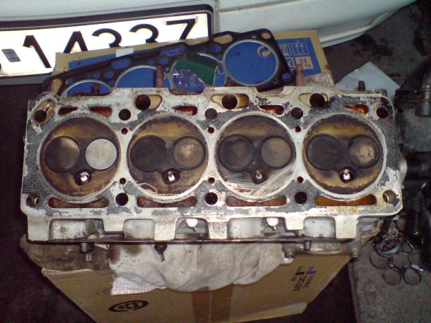

Cudów nie ma wszędzie pewnie podobnie.... W polo było tak:
Planowanie głowicy obowiązkowe (przez jej zwichorwanie zaczął uciekac płyn). Przy okazji zleć docieranie zaworów i wymiane uszczelniaczy zaworowych. Na tym nie polecam oszczędzać. Mogłbym napisać trochę wiecej, ale chwilowo czasu brak).

Uszczelkę dobierasz po pomiarze wystawania tłoków nad płaszczyznę bloku. Pomiar ciśnienia sprężania jest w tym przypadku (jesli chcesz wymienić UPG) bezcelowy, chyba ze zamierzasz rowniez wymienić pierścienie tłokowe. Co do ceny, musisz sie dowiadywać w punkcie naprawy głowic, są naprawdę różne. Osobiście uważam, ze skoro glowica jest zdjeta, nalezy w niej zrobić wszystko co potrzeba (planowanie bezwzględnie, docieranie zaworów, wymiane uszczelniaczy, chyba ze z oględzin glowicy wynikna inne, konieczne prace: wymiana gniazd zaworowych lub prowadnic zaworów).
Tak się jeszcze zastanawiam skoro wyciek jest w jednym konkretnym punkcie (na długości nie więcej niż 1cm) to czy aby nie ma tam pęknięcia... obym się mylił icon_eek.gif
Jak zdejmiesz głowicę, obejrzyj ją dokładnie w miejscu wycieku. Jesli nie bedzie nic widac, oczyść to miejsce i następnie obejrzyj. Jesli nadal nie bedzie nic widac, oddaj glowice do sprawdzenia szczelności. obejrzyj również dokładnei płaszczyznę bloku. A, jedna rada: głowicę zdejmuj razem z kolektorami i z kolektorami ją zamontuj. Łatwiej, a przede wszystkim dokładniej zamontujesz nowe uszczelki kolektorów (szczególnie dolotowego, czesto turbina wydmuchuje uszczelkę dolotu-oczywiscie jest na to patent).
