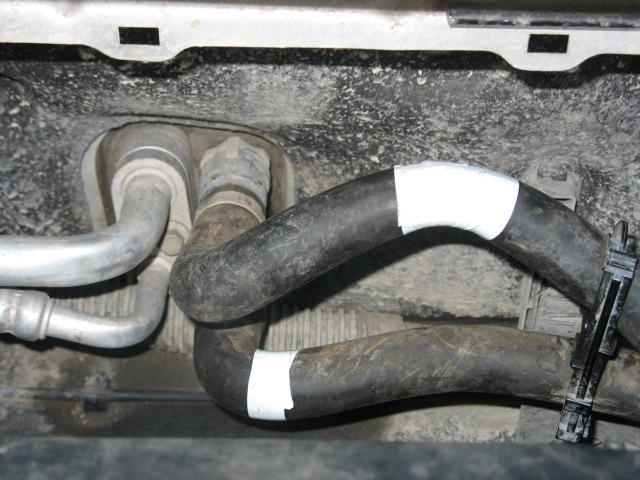

> załączam fotkę z widocznymi fachowymi plastrami
przewody idące do nagrzewnicy. na lewo widac przewody od klimy. wymien to smile.gif
> wymien to
