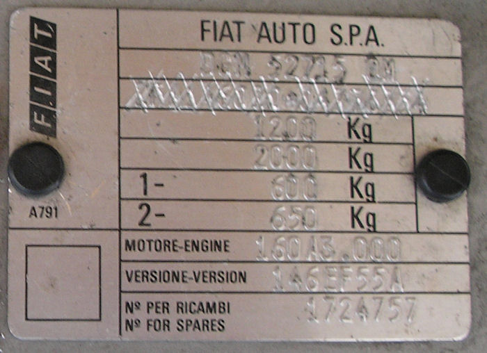

sprawdź najpierw czy możesz zamontować hak do swojego uno...

nie wierzysz - spytaj SienKa...
zamontowaliśmy hak, pojechał na przegląd i dupa...
dowiedział się to co napisałem powyżej...
a najprościej jak sprawdzić czy możesz zamontować hak? zerknij na tabliczkę znamionową na przednim pasie...
wypełnione wszystkie pola tabliczki oznaczają możliwość zamontowania haka zgodnie z posiadaną przez pojazd homologacją...

e to mogę holować bo mój jest z 93 roku a na tabliczce mam wypełnione wszystkie pola oprócz czegoś tam od diesla a ostatnio nawet sprawdzałem bo się kłuciłem z kolegą i mam tak:
dop. masa całkowita 1200kg
a z przyczepą 2000kg
