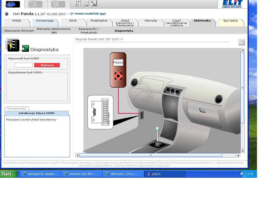

tu:

Najpierw posprawdzaj wtyczki układu sterowania silnika jeżeli nie będzie poprawy wtedy podłącz pandę pod kompa diagnostycznego.
> tylko gdzie są te wtyki?
Przecież w poście wyżej masz pokazane, że gniazdo diagnostyczne znajduje się na lewym przednim słupku. A dnagnostykę silnika wykonujesz wykorzystując linię K i pin 7 gniazda diagnostycznego.

"Najpierw posprawdzaj wtyczki układu sterowania silnika "
chyba o te wtyki pyta ..
> diagnostycznego.
kolega chyba pytal o wtyczki do komputera a nie o gniazdo diagnostyczne:)
> diagnostyczne:)
> diagnostyczne:)
Pytanie brzmiało:
Podpowiedzcie też gdzie podłączyć komputer do pandy gdzie jest wejście?
a wcześniej pytał czy miał ktoś już podobny problem - ja miałem a przyczyną była niedopięta kostka TPS, więc zasugerowałem sprawdzenie wtyczek i tu może źle się wyraziłem chodziło mi o złącza i wejścia wtyczek do poszczególnych czujników i elementów wykonawczych.
