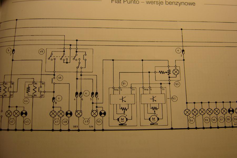

Padla regulacja reflektorów w Fiacie Punto 1
(oba reflektory )
czy ktoś moze mi odpowiedziec na pytanko
czy miedzy potncjometrem a silniczkami jest jakas elektronika
nie umiem tego znalezc na schemacie
(nie ma tego fragmentu instalacji na schemacie)

Siliniczki to numerki 51 i 52, reguladełko to 53.:)
dzieki za powitania
dzieki za schemat
